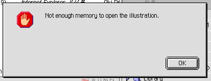

일러스트 9.0으로 작업하구 8.0으로 저장했는데..
갑자기 이런 메세지가 뜨면서 안열려요.. 8.0에서두..
무슨 방법이 없을까요???

저도 수시로 이런 경우를 당하고 있는데요 메모리 할당량하곤 전혀 상관이 없더군요  왜이런 현상이 나타나는지 정말 궁금합니다. 다른 피씨나 맥으로 옮기지않고 해결할수있는 방법이 없나요 고수님들 알려주세요

메모리 늘려도 보고 별짓 다해봐도 안열려서
디게 불편하게ㅋ 피씨에서 열어서 다른이름 저장하고 가져와서 열어보니 되더군요..ㅡㅡ 암튼 해결은 됐습니다...

일러스트레이터 원본 아이콘의 정보를 입수하셔서 메모리파트에서 사용자메모리를 상당히 늘여주세요.. 단위가 KB일텐데 1000KB=1MB로 계산하시고 현재 설치되어있는 램의 한도 내에서 권장메모리 표기되어있는것보다 최소 5배정도는 많게 기재하시고 닫으시고 일러스트레이터를 다시 실행해 주세요.
