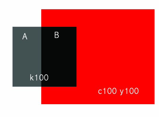

일러스트 레이터에서 작업인데요,
보기 그림처럼 C100 Y100 의 사각형 위에 검은 사각형 K100 을 올려서 필름출력했을 때
빨간 사각형 위에 올라간 부분이 진하게 나오고
빨간 사각형과 겹쳐지지 않은 부분은 조금 허옇게 나오는데요,  ( 그림은 이해를 돕기위해 과장되게 처리했습니다  ^_^ )
겹쳐진 부분처럼 진한 검은색으로 나오게 하려면
검은 사각형 전체를 C100 Y100 K100 으로 주는게 좋을까요
아니면 검은 사각형 아래에  동일한 크기로 C100 Y100 사각형을 만들어서 깔아주는게 좋을까요?
제 생각에는 이론적으로야 필름분판시 어느 쪽이든 마찬가지일것 같기는 한데,
아니면 제가 생각못하는 문제가 있을 수 있는거 같아서
고수님들의 조언을 부탁드립니다.

아 답변 감사합니다.
네 필터>컬러 에서 오버프린트 블랙을 지정해서 출력실에 넘겼는데요,
먹부분의 CMY 필름이 뚫려나왔어요. ( 먹위에 백글씨가 있어서 그런 것일지도 모르겠고..)
진한 먹을 표현하고 싶다는 게 제 질문 요점입니다. 순먹 K100 이 아니라 오버프린트 된 부분처럼 나오게 하려구요.  그럴때 C100 Y100 K100 이렇게 값을 주면 되는가 질문드린거구요.

실제필름에서는 ㄷ <-빨간박스 ㅁ <- 검은박스  이런식으로 빨간박스에 구멍이 뚤립니다.
