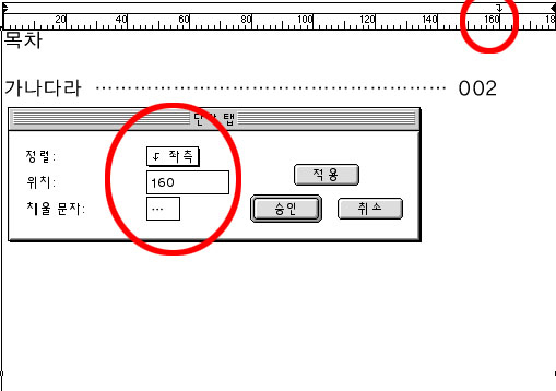

텝을 설정 하시면서 채울문자를 이용 하시면 됩니다.
이미지 첨부 해 드려요.

채울문자 입력하실때요,,,옵션+0106 하시면 점3개짜리 약물나와요,,,그걸로하시면 맞춰서 들어갑니다..^*^

채울문자 부분을 더블클릭으로 선택한 상태에서 간접입력으로 한글모드에서 옵션누른채 숫자키보드 0106을 누르면 됩니다
