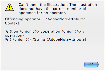

일러스트레이션으로 만든 타이포그래피 이미지이구요~
작업은 일러스트레이션 CS버전으로 저장은
export으로 9.0으로 저장하였습니다.
작업하다가 간혹 이런 경고창이 뜨는데
혹시 왜 이런 오류창이 뜨는지 아시는분 계신가요?

안그래도 그게 궁금했는데 이유가 멀까요 고수님들 그냥버그인가요-.-?

G5 10.4.11 버전입니다.
다시 저장하면 오류창이 안 뜨기는 하는데~
추후에 오류사항의 근원을 알아
다음 작업시 조심하려구요~~~

시스템이 몇인가요-.-?저같은 경우는 10으로 저장해서
메세지뜰겨우 다시저장하거나 새로도큐를 만들어서 작업을 합니다.
